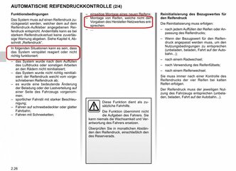

Hi wf,
ist es das, was Du meinst? Fehlfunktion auf Grund geänderter Felgen-/Reifendimension?
Muß in diesem Fall Hardware nachgerüstet werden? Genügt da die Reinitialisierung
im BC nicht mehr? Danke.
