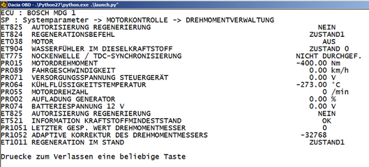

Ich hatte es dieser Tage, daß eine Regeneration mit einem Restruß von gut 3 Gramm abgebrochen wurde.
Irgendwann, im ungünstigsten Moment versuchte der Wagen mitten im Stadtverkehr zu regenerieren, aber totz aller Mühe, kam er nur auf 560 °C.
Als ich aus der Stadt rausfuhr, hätte er regenerieren können, machte er aber nicht, er wartete bis kurz vor meiner Autobahnausfahrt, um wieder anzufangen.
Immerhin, die Restrußmenge war anschließend schon mal auf 2,17 Gramm.
Etwa 100 km später regenerierte er dann richtig, endete mit 0,83 Gramm.
Für solche Experimente braucht mein Wagen etwa 8-10km.
Wenn man da nicht wilde Klimmzüge macht, und die Daten via Auslesegerät anschaut, bekommt man von der Regeneration rein garnichts mit.
Außer vielleicht, dass der Durchschnittsverbrauch mal eben um 0,2-0,3 Liter steigt.
Sollte es nun wirklich zu andauernd abgebrochenen Regenerationen kommen, dann meldet sich das Armaturenbrett mit munterem Leuchten und man muß zur Zwangsregeneration in die Werkstatt.
Was mit dem SCR ist weiß ich nicht, aber der und der Partikelfilter haben erstmal kaum was miteinander zu tun.
Wie hast du denn die Rußmengen gemessen?
Das wäre für mich sehr interressant, da ich bei mir gern diese Werte
an meinem Fahrzeug ansehen möchte.

Ich beobachte die Restreichweite. Die fällt auf der täglichen Fahrt zur und von der Arbeit auf den ersten 15 Kilometern um 100 bis 150 km bei vollem Tank, um auf den restlichen 45 Kilometern wieder auf den Ausgangswert anzusteigen. Macht sie das nicht, obwohl keine besonderen Gründe vorliegen, sondern fällt sie auf den restlichen 45 Kilometern weiter, gehe ich von einer Regeneration aus.
Vielen Dank für die Links. Damit habe ich etwas zu lesen ;-)
Da kann ich ja noch richtig in die OBD Thematik einsteigen!
Einen OBD Link SX Adapter habe ich seit einigen Tagen. Die dazu
gehörige Software ist jedoch nicht so toll.
ddt4all muss ich mir noch ansehen.
Ich habe jedoch irgendwie die Ahnung, dass ich mir noch ein
Android Smartphone mit Torque organisieren muss.
