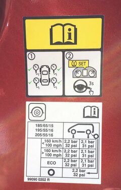

Ich bin gerade am verzweifeln bzw. total verunsichert. Ich wollte mir gerade für meinen Dacia Sandero BJ. 2019 Winterreifen zulegen. Nun seh ich in der Auswahl mit RDKD Sensor oder ohne. Ich habe schon das ganze Handbuch und Internet durchforstet aber nichts brauchbares gefunden... Was brauche ich denn nun??? Hab mal ein Bild zugefügt von Sensor, der mir angeboten wird. Wie gesagt gibt es aber natürlich auch ohne.
Danke für eure Hilfe
Bleib gelassen. Die 2019er Modelle haben außer der Dokker keine Sensoren mehr in den Felgen, Gaaaanz sicher. ;) Es war mal so das in der Fahrertühr wenn keine Sensoren verbaut sind 2 Etiketten geklebt waren. Da aber nun alle außer der Dokker keine mehr haben kann es sein das man das jetzt weggelassen hat. Schaut so aus.
Genau. Den Aufkleber hab ich drinnen. Konnte aber mit der Beschreibung im Handbuch zu Variante A oder B nicht wirklich viel Anfangen. Kurz gesagt ich kann mir einen ganz normalen Satz Felgen mit Reifen ohne dieses komische Ding kaufen vielen Dank für die schnelle Antwort
Das gelbe Buch soll nur auf die Bedienungsanleitung hinweisen wo beschrieben ist wie man den Reifenluftdruck korrigiert. Fast alle fahren mit etwas höherem Druck als dort angegeben weil das Fahrverhalten und der Geradeauslauf dann besser ist. 2,5 bar haben sich bewährt. Probiers mal aus. Nebeneffekt: etwas geringer Benzinverbrauch weil weniger Rollwiederstand. Wenn was unklar ist, Frag ruhig. Hier sind viele Helferlein am Werk
