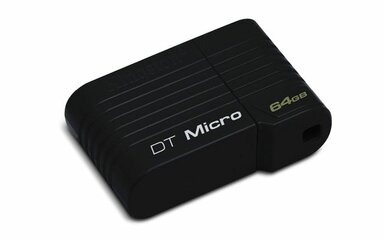

Ich habe den hier drin
Mit 16 Ordnern und ca. 6.000 Titeln überhaupt kein Problem

Hab ich bei Amazon bestellt. Ist aber zur Zeit nicht lieferbar.
Den Intenso hatte ich auch schon, hat aber rumgezickt.
Der Kingston läuft seit über einem Jahr ohne Probleme.
