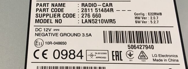

Ja da stimme ich @DerBaum zu,habe ein EVO Made in China für gelegentliche Test die ich durchführe.:yes:
Aber im Auto nur bedingt zu gebrauchen.
