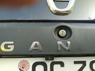

Hab eine Kamera vom Chinaman verbaut. Eine allgemeine Empfehlung zu geben ist nicht so leicht. Du hast einen Lodgy und da könnte sich der Einbauort doch ein wenig anders darstellen. Danach sollte sich die Auswahl der Kamera richten.Der Einbau hat bei mir doch einge Stunden gedauert. Liegt aber daran, dass ich auf der Straße einbaue und ich das Auto , bei Unterbrechungen, nicht offen dastehen lasse. Einbau ist aber grundsätzlich machbar. Ich hab mir 4-adriges kabel besorgt und erst mal von der Heckklappe zum Rückfahrscheinwerfer verlegt. Das ist die aufwendigste Aktion. Die Verlegung durch die Flexleitung (Verbindung Tür zur Karosse) ist ein wenig Gefummel. Der Rest geht dann schnell. Würde jedenfalls damit anfangen.

Ich hätte mir das jetzt so vorgestellt, dass ich die Kamera zwischen der Kennzeichenbeleuchtung montiere. Dann würde ich eine einzige Leitung an der Kofferraumklappe hoch, in den Dachhimmel, über die A-Säule zum Radio ziehen.
Du hast das stückweise gemacht und dann mit Lüsterklemmen/ Wagoklemmen verbunden? Oder habe ich das falsch verstanden? :)
Danke für die Hilfe
Werde mal kurz meine Vorgehensweise beschreiben.
Die Kamera hab ich nicht ganz mittig installiert (siehe Foto). Das ist ganz einfach dem Unstand geschuldet, dass ich diese ganze Plastik mit Griff ( oder wie man das bezeichnen will) nicht ab bekommen habe. Soll zwar lt. Dacia-Anleitung funktionieren, bei mir nicht. Die haben da wieder mal was in der Fertigung geändert. Musst dir also einen Montageort suchen der gut passt. Also Rückseite der Tür abbauen (geht einfach) und dann entscheiden.
Alles andere ergibt sich. Entweder es gibt schon vorverlegte Kabel oder alles muss gelegt werden.
Ich hab garnicht nachgeschaut und alles verlegt. Als erstes Kabel von der Kamera zum Rückfahrscheinwerfer. Die Kamera braucht eine Spannungsversorgung ( 2 Adern) und eine Videoleitung ( noch mal 2 Adern). Spannung kommt vom Rückfahrscheinwerfer. Die Videoleitung (liegt der Kamera bei) legst du dann vom Rückfahrscheinwerfer zu deinem Radio. Das rote Kabel ( an der Videoleitung) an das Plus des Rückfahrscheinwerfer klemmen und das andere Ende im Radio an das Signalkabel.
