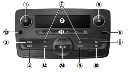

Hallo, wer kann helfen, Radio ist in der Sprache auf rumänisch, finde nirgendwo eine Möglichkeit in der Systemsteuerung
die Sprache zu ändern.
  • Radio einschalten (1)
  • Taste "Setup" (9) drücken
  • mit dem rechten Drehregler (5) vorletzten Eintrag auswählen
  • durch drücken von "OK" (5) bestätigen
  • mit dem rechten Drehregler (5) "Deutsch" anwählen
  • zweimal Taste "Zurück" (6) drücken
