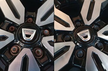

Also ich habe nun meine rostfarbenen Originalbolzen an den Alu's durch schwarze von Levando getauscht, meine verwendete Größe:
Radschrauben M12x1,5 25 SW17 Kegelbund 60° Schwarz
25 Stück für 31,24 € (25 Stück, weil dann über 30 € = versandkostenfrei)
