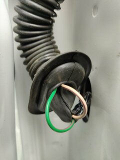

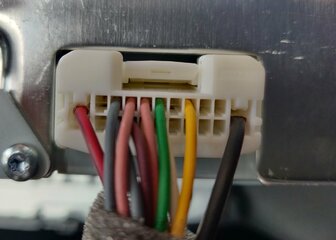

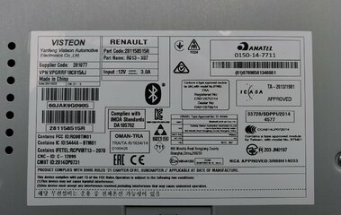

habe gerade mein Radio ausgebaut, um Lautsprecherkabel für Speaker hinten im Sandero zu ziehen. Auf den Bildern seht Ihr die Stecker/Anschlüsse und den Aufkleber auf den Audiosystem. Wo müssen die Kabel für rechts und links hinten angeschlossen werden? Brauche ich da auch noch spezielle Stecker? Oder reicht es die Enden der Kabel zu verlöten und dann einzustecken?

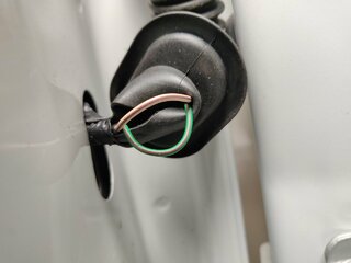

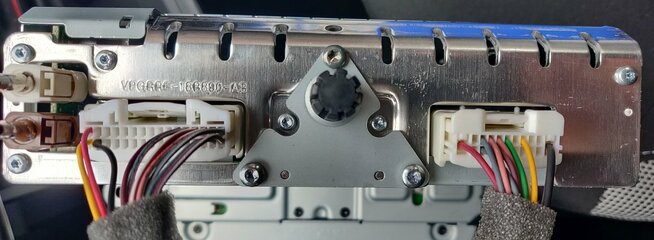

danke für die Antwort, aber ich kann leider nicht ganz folgen. Hinten an den Türen finde ich auf beiden Seiten die gleichen Kabel (Farbe). Wo genau muss ich die Lautsprecherkabel anschließen, um diese dann nach hinten zur Hutablage zu führen?

Da sich auf dem Weg nach hinten noch ein Zwischenstecker befindet, kann man nicht über die Kabelfarben zuordnen.
Wenn du den Stecker am Radio abziehst, steht auf dem Stecker oder der Buchse die Pin Anordnung. Mit der Pin Anordnung, meiner Pin Zuordnung und einem Durchgangsprüfer findest du die dazugehörenden Kabelenden.
Dann könnte ich doch einfach die Kabel von den hinteren Türen weiterführen. Was ist denn + und - (Farbe)?
Sind die in Bild 4 und 5 abgebildeten Kabel die Lautsprecherkabel für die hintere Tür? Beige und Grün ... was ist denn da + bzw. -?
Genau das muss man mit messen heraus finden, wie ich schon schrieb. Die Zuordnung am Radiostecker hatte ich dir aufgeschrieben.

Mache an der B-Säule die Durchführungsgummi zur Tür auf (nicht die Türseite wie im Bild) und ziehe an die Kabel, da müsstest du eine Steckverbindung mit 4 ein- und 2 abgehende Kabel (die 2 sind nur für die Zentrale Verriegelung und nicht für die LSP) finden. Merke dir die Farben der beiden leeren Kabel und suche unten am Schweller, nähe B-Säule (nach Farbe) raus. Jetzt durch anpieksen und messen mit einen Voltmeter die Polung feststellen bzw. ob du die richtige erwischt hast (Radio einschalten). So findest du die Polung LSP-Kabel raus.
Mit Klemmverbinder Kabel zur Hutablage oder wo auch immer du die neuen LSP einbauen willst, verlegen.
