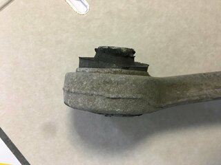

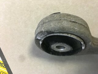

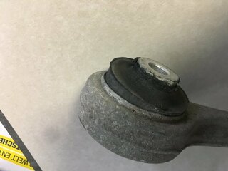

Hy nochmal,
die Odyssee geht weiter. Der nächste Lenker war gestern am Audi fällig. Recht plötzlich . Auf letzter Rille, siehe Foto. Wegen Zeitmangel kompletten teuren Lemförder gekauft. Mist 4 Lenker-Verbundachse. Irgendeiner ist immer am Ende.
