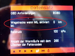

Ich z.B. schrieb schon mehrmals das Dacia genau sehen kann ob jemand das Auto bei aktivierter „MIL“ (MKL) weiter gefahren hat.
Es werden sogar die exakten Kilometer gespeichert.
Diese lassen sich auch nicht so einfach wie ein „08/15-Fehler“ löschen.
Befindet sich nun jemand der sich nach so einem Beitrag so verhält in der Garantiezeit (was i.d.R. für eine große Zahl zutrifft) und erleidet einen (Motor)-Schaden, den er wie üblich selbstverständlich annimmt gratis reguliert zu bekommen, den könnte ein sehr böses Erwachen erwarten.
