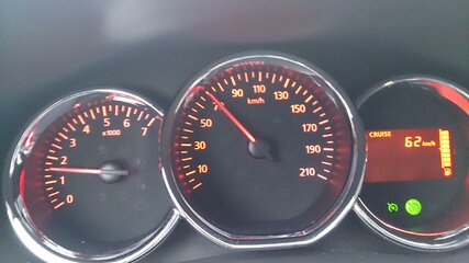

Bin heute wie jeder Tag mit dem Tempomat gefahren. Der Tempomat hat 62 km/h angezeigt. Der Tacho allerdings 70km/h?
Hatte das jemand schon-mal von euch?
Bin daraufhin sofort zum Händler gefahren, der konnte keinen defekt feststellen ... Jetzt funktioniert auch alles wieder ...
Habe davon auch Fotos gemacht.
Und ja es war eine gerade Strecke, ich habe nicht Gas gegeben und nein die Anzeige hat nicht geblinckt ...
Anbei auch ein Foto ... Handy sei dank
Ich vermute dass die Software was hatte bei den minus Graden bei uns würde mich das nicht wundern ...

ja ich dachte mir fast, dass ich so eine Antwort bekomme. allerdigns muss ich dich Enttäuschen, es ging leicht bergauf. Ich war im 4. Gang ... sollte ja klein Problem sein.
Auch aufwärts bei einem steilen stück im 3. Tang bei 50 kmh lt. Tempromat und 60 lt. Tacho ... echt komisch die geschichte .. auto aussachlten einschalten und weg war das ...

Ich habe noch während dem fahren den Händler angerufen ca 6 km vor dem Ziel hab ihm das genau erklärt und was ich machen soll bzw. kp vl gibts ja schon derartige Probleme ...
Vor allem hätten mich die Polizei auch aufgehalten wenn ich bei einer 60er Straße mit 70 fahre ... Weiters sind auf dem Weg auch 2 Radarboxen und ich mit dem Verkehr gefahren ...
Ich werde es sehen, wann die Zettel kommen ... hoffe mal nicht. - glaube auch nicht da ja einige autos vor mir waren und einige hinter mir .. dann hätten die Boxen ja druchgehende Blitzen müssen ...

Nein hat definitiv nicht geblinckt - wäre mir ja sonst klar gewesen ...
Der Händler meint eventuell software ...
Wenn es nochmal vorkommt mache ich ein Video ...
