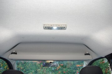

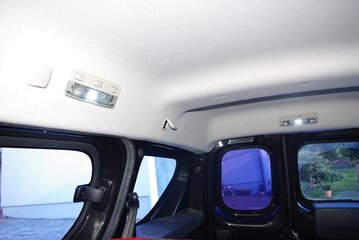

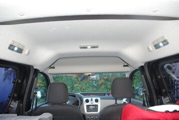

Hier sind ein paar Bilder davon.
Noch ne Frage an die Spezialisten. Die ganze Konstruktion ist jetzt komplett an die originale Lampe angeschlossen. Wenn ich jetzt die Leseleuchten wieder in Betrieb nehmen möchte und gegen Glühbirnen austausche hab ich ja dann ca. 30 Watt zusätzlich auf der originalen Leitung, ist das nicht ein bisschen viel und überlastet das ganze ??
