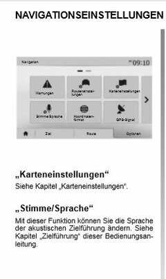

Sprache der Sprachausgabe und Sprache der Bedienelemente sind zwei verschiedene Paar Schuhe ;-)
Ich habe es wie laut Beschreibung gemacht.

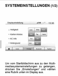

1. Drücken Sie auf Start. Ist mit Start Navi anschalten gemeint?
2. Bin auf Einstellung um die Sprache zu ändern.
3.Deutsch Frau und mit 11 OK bestätigt.
Die Anzeigen wechseln nicht auf deutsch sondern bleiben Englisch :-(

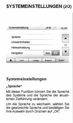

Dann hast du die Navisprache gespeichert.
Auf Einstellungen,dann System, dann auf Sprache, dann auf deutsch.
Hallo Corax , ich war auf Navieinstellungen.
Wie komme ich zu Stystemeinstellungen?

Sprache3.jpg Hab ich doch geschrieben:
erst ganz unten rechts(glaube ich aus dem Kopf) auf das Zahnrad oder Einstellungen, dann auf System, dann auf Sprache, dann auf deutsch
