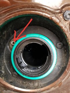

Ohne jetzt den genauen Tanktyp zu kennen . Die Entlüftung die die Luft beim Tanken entweichen lässt geht bei keinem Fahrzeug nach außen sondern endet immer knapp innerhalb des Tankstutzens (grüner Pfeil)
Vielleicht ist die Leitung irgendwo im Tankbereich geknickt oder gequetscht ist aber wohl schlecht ranzukommen. Allgemein haben alle (Dacia) Diesel das Problem dass es recht stark zurückschlägt beim Tanken aber zumindest bei fast leerem Tank sollten die ersten 35 l auf einen Rutsch reingehen.
PS Das Elektische Entlüftungsventil ist nur für die Belüftung während der fahrt zuständig
Und genau aus der Leitung, die du grün markiert hast, kommt Diesel raus beim Tanken. Was kann ich da machen bzw. wie sollte ich jetzt weiter machen
Steht das Auto beim tanken auch gerade..? Eine leichte Seitenneigung..?
Das soll auch so sein . Beim Tanken drückt die Luft aus dem Tank in der dünnen Leitung hoch und nimmt dabei auch ein wenig Kraftstoff mit . Da der Stutzen noch im Tankrohr endet kann nichts nach aussen entweichen.
Das bei dem kleinen Rohr während des Tankens raus "rülpst" ist ein Zeichen dass es funktioniert und nicht verstopft ist.
