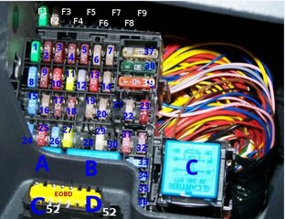

Danke für den Tipp, nein bisher noch nicht. Habe die Sicherung erst mal lokalisiert, wobei mir das hier geholfen hat (siehe Bild). Müsste die Nummer 11 sein.

Allerdings weiß ich nicht, wie ich die Sicherung herausbekomme (Schraubenzieher, Pinzette,...?). Durchmessen könnte ich sie wohl.
Sorry, bin kein Experte zum Thema Autoelektrik, aber für jeden Hinweis dankbar.
Lange Fingeenägel oder Flach-/ Spitzzange. Nen Durchgangsprüfer wäre gut.
Viel mehr als die Sicherung und die Steckverbinder an der UCH kann man eigentlich nicht prüfen... Der Rest der ZV ist komplett in der Zentralelektrik integriert.
Prüf lieber alle Sicherungen, denn die UCH wird mit mehr als einer Sicherung abgesichert.
Das Klicken sind die Relais die die Stellmotoren ansteuern... Diese sind allerdings auch im inneren der UCH.

So, das Problem ist gelöst, es war tatsächlich die Sicherung. Habe sie rausgeholt, durchgemessen => kein Strom, also gleich zum Baumarkt und neue geholt, eingesetzt und die Türen schließen wieder.
