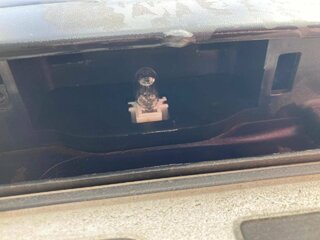

Hier mal 2 Bilder von meiner Kennzeichenleuchte.. wo soll ich denn die LED da anschliessen?
Da schaut doch nur die Glühbirne raus und obenraus ist alles zu?

Wenn die Fassung identisch ist und die Leistung passt, ist es sch:censored:egal ob da der Dokker mit aufgelistet ist ........ weil die Fassung/das Leuchtmittel genormt ist und bei allen Fahrzeugen passt wo der Fassungstyp und die Wattzahl verbaut ist . Bei LED kann es nur sein, daß der Leuchtkörper etwas größer ist und dann im Gehäuse ansteht.
Ja aber da schaut ja nur die Lampe raus..
wo soll ich denn den stecker der LED anschliessen?

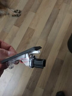

Wenn der Fehler mit einer neuen Birne nicht behoben ist, liegt es definitiv am Kontakt ( Stecker oder Kabelbruch)
Gockel mal nach "W5W", das müste die verbaute Lampe sein, steht aber in Deiner Bedienungsanleitung.
Das ist ein Stecksockel und die kannst Du aus der Fassung herausziehen/ reinstecken nicht drehen; da must Du nichts anschließen.
Sorry, habe nicht (gleich) gesehen, daß Du bereits die LED hast. schau doch mal ob sich der Lampensockel auf die LED aufstecken läßt. das kann ich auf den Bildern nicht sehen.
  • #12
Ich möchte ja die LED Beleuchtung anschliessen..
Hast Du schon probiert, ob Du die weisse Lampenfassung (Bild 1) mit Kabel etwas herausziehen kannst und an den schwarzen Anschluß der LED von Bild 3 anstecken kannst?
LZ hat einen Duster umgerüstet. da hat es auf dem Video genau so ausgesehen.
Bevor du dir Gedanken über den Einbau einer LED machst würde ich erst mal das elektrische Problem lösen, eine LED leuchtet ja auch nicht wenn sie keinen Strom bekommt.
Notfalls musst du eben die alte Fassung ausbauen, abschneiden und mit dem Kabel der LED fest verdrahten, falls da kein Stecker ist, machen kann man alles.
