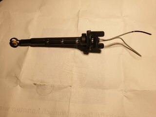

Ich habe mal den Stecker vom Klimaanlagenkondensator abgenommen. Dann funktioniert die Anlage einwandfrei und durchgängig. Worauf könnte das hinweisen?
Die Anlage wurde mehrfach neu befüllt. Daran kann es nicht liegen.
