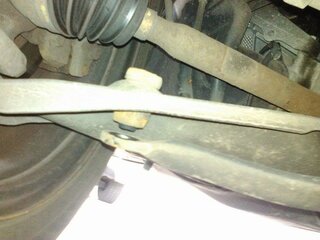

als ich heute losfahren wollte, rumpelte es vorn links am Rad. Folgendes fand ich vor: siehe Bild...
Wie heißt das Teil genau, welches hier defekt ist? Was muss ich beachten, wenn ich es selbst tauschen möchte?

Ich unterstelle mal das wir von der Vorderachse reden
Und wenn Ich das richtig sehe hing da mal die Spurstange dran. Spurstangenkopf glaube Ich heißt das Ding. Gebe aber keine Garantie.
Jup. Hatte ich eigentlich in der Überschrift stehen :)
Nein, das war am Querlenker dran.
Jetzt wo du es sagt´s. Wer lesen kann hat klare Vorteile. Egal bin auch so durchgekommen. :lol:
Genau das ist es...

Bei unserem 08er MCV war die Schraube der linken "Koppelstange" schon abgerissen, die rechte sah auch nicht mehr gut aus (Gummi rissig). Trotz abgerissener Schraube klemmte das Gummilager noch fest an seinem Platz zwischen Dreieckslenker und Stabilisatorstrebe :clap:
Also gleich beide Seiten erneuert, die Teile haben 8.-/Stk. gekostet (MAPCO 49160). Wenn man nicht gerade zwei linke Hände hat und mit etwas Werkzeug ausgestattet ist, stellt der Austausch kein Problem dar. Etwas aufpassen muss man bei der Entnahme/ Montage des Gummilagers (s.o.). Der Stabi muß mit geeigneten Werkzeug (Montierhebel, starker Hammerstiel) vorgespannt und fixiert werden. Rutscht die Fixierung weg, wenn man gerade das Gummilager in Position bringen will, haut's einem böse auf die Finger :lolat:
