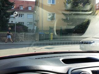

habe ich beim Sandero nicht festgestellt. Bilder sind von gestern.
Gruss
Steffen
Sag ich doch. Die Spiegelei ist eine Blickwinkelfrage. Du solltest mal ein Foto aus der Fahrerperspektive machen. Dann sähe es bestimmt soooo aus. Sonnenstand kurz nach Mittag!!!!
Und das Cockpit ist nicht behandelt (Cockpitspray) Es kommt eben auf den Einfallswinkel an. Augenhöhe beim Fahren. ;)

Römer es kommt bei den Fotos wohl anders rüber. Sieht aus wie eingeölt, ist es aber nicht. Eines verstehe ich aber trotzdem nicht (ok ich fahre Duster, habe den 1er Sandero ja auch schon gefahren) Ist es Einbildung der Spiegelung?
Nicht falsch verstehen, ich meine ob man den pers. Fokus auf die Spiegelung legt und sie deshalb stärker wahrnimmt als andere Fahrer? Ich kenne die Cockpitspiegelung, doch mich stören sie nicht...das meine ich damit.
