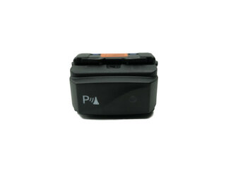

Normal hast nen Schalter zum die PDC auszuschalten...bei mir links unten neben dem Lenkrad.
So direkt easy ausschalten mit nem Knopf oder so nicht. Man kann aber natürlich nachträglich einen Schalter setzen der z.b. die Leitung unterbricht des Signals "Rückwärtsgang" für die Einpackhilfe. Wo und wie genau kann ich grad nicht sagen. Hab den Duster erst 2 Wochen. Ist die Einpackhilfe Serie oder nachgerüstet?
