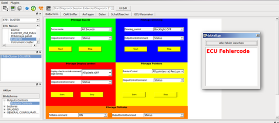

Ecu lese ich morgen aus per Torque.
Lampentest.. ? Geht das ohne Handstand und Salto rückwärts?
Alter ... die leuchtete heute morgen fuer 2 Sekunden (eher bissel weniger) als wenn sie nichts
anderes gelernt haette. Musste dann die Karre nochmal abstellen nach 100 Metern, um einen
Reifen zu wechseln (ja, HAHA) und danach leuchtete die Lampe nicht mehr. Es ist also wohl wie
im Nachbarforum beschrieben, dass sie nur einmal brennt und dann, wenn nicht alles zu kalt
wurde, einfach nicht mehr. ECU ohne Fehler, ich bin beruhigt.
