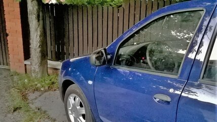

Da mir die Außenspiegel der ersten Baujahre schon immer recht klein vorkamen, und ich wieder etwas am Auto basteln und verändern wollte, habe ich die großen Außenspiegel (die der Logan Phase I Prestige und alle Phase II, Sanderos, MCV-s, und der Duster hatte) nachgerüstet.
Der Tausch geht natürlich leicht, die Türverkleidungen müssen ab, und die Spiegel werden von 2-2 Schrauben gahalten. Keine große Sache...
Weswegen ich eigentlich schreibe:
Die original Spiegel werden von der rumänischen Firma UAMT gebaut, die waren mir aber zu teuer, somit habe ich zwei nachgebaute von der Firma TYC gekauft. So ein TYC Spiegel kostet (mechanisch, unbeheizt) mit etwas Glück unter 20,- EUR/Stk, und die Qualität ist wirklich bemerkenswert. Die Teile sind sehr schön verarbeitet und passgenau. Hätte ich die Spiegel im Dacia Schachtel bekommen, hätte ich nicht sagen können, daß die nicht original sind.
Sollte also jemand Außenspiegel brauchen, dann schaut euch die von TYC an.
