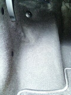

Da meine Modifikationsliste für meinen hoffentlich bald ankommenden Steppy irgendwie zurzeit länger wird :D, wollte ich gestern mal nach einem Pedalcover Set schauen mit passender Fußablage und was war, ich hab nichts gefunden :rolleyes::think:. Hat da von euch einer Links oder Ideen?

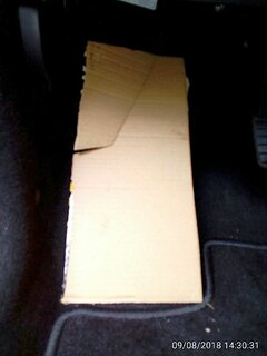

Schablone aus Pappe herstellen

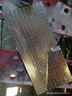

Das Blech anschließend zusägen

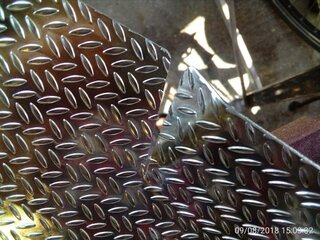

Zweimal abkanten

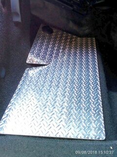

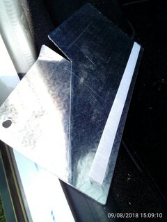

Einen Streifen selbstklebendes Hakenband anbringen - der Gnupsi oben links ist vorhanden und wird mitbenutzt
