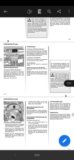

Laut Anleitung müssen die Sensoren Aktiviert sein Kontrolle Media Display oder BC,
Vorwärts Gang muss eingelegt sein und Geschwindigkeit unter 10 kmh
