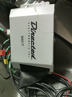

Nachtrag:
Nachdem ich die Kofferraumverkleidung demontiert habe, kam das Steuergerät zu Vorschein: Directed 9401T - kennt das vielleicht jemand?
Auch hier alle Anschlüsse augenscheinlich I. O.

Und schon Entwarnung:
Inzwischen habe ich alle Kabel - soweit möglich - in ihrem Verlauf überprüft und siehe da - den Fehler gefunden !
Der Strom für das Gerät wurde über einen „Stromdieb“ abgegriffen, der nicht ordnungsgemäß angebracht war, so dass sich offenbar der Kontakt um Lauf der Zeit gelöst hatte. Nach Öffnen und erneuter Verbindung fließt wieder Strom und das Gerät funktioniert wieder ( mal sehen, wie lang; Lötstelle wäre wohl besser, dafür fehlt mir aber Know-how und Nerven..)
Ich hoffe, ich habe niemandem unnötige Arbeit gemacht!
Beste Grüße
