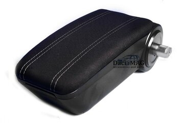

Moin, wollte mal fragen ob die Armlehne (Bild im Anhang) aus dem Dokker/Lodgy in meinen Logan passt.
Bin auf der Suche nach einer neuen MAL mit Staufach die zum austausch der alten MAL am Sitz angebracht wird. leider finde ich keine, vlt habt ihr da ja Quellen.

..würd mich (auch) interessieren wo man eine solche kaufen & onlinebestellen kann
  • dacia-x52-ph2-20180828 (1).pdf
DaciaMAG - Original Dacia Zubehör und Ersatzteile
da hab ich meine her
lässt sich klappen......Rad ist zur Höhen Verstellung

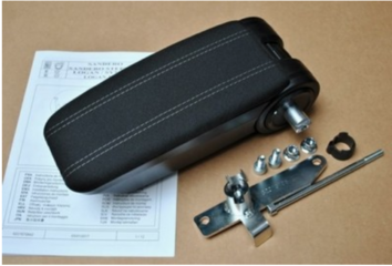

Armlehne N° 8201679842 , ist diese hier, wird am Sitz befestigt, man muß nur die Rückenlehne halb ausziehen.
Bekommt aber jeder , der keine 2 linke Hände hat hin.

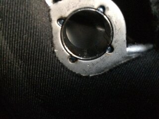

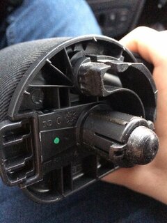

Hm wenn ich mir die anleitung angucke ist die Halterung aber eine andere als wie die die Serien Mäßig verbaut ist bei mir. glaube ich zu mindestens.

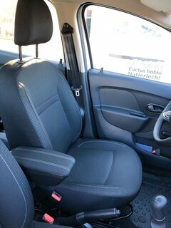

Habe die originale (schmale) Mittelarmlehne in meinem MCV 2018. Frage mich gerade, ob man diese umbauen kann:think:
