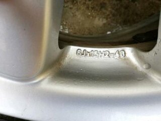

Passen diese Alufelgen für logan 2?
ein paar weitere infos wären da wohl sicher hilfreich.
Stell doch mal nen´ Link rein zu den Felgen, damit man den Hersteller & Bezeichnung hat.
das sind gebrauchte und das steht auf den felgen 6JX15H2-40

Wenn´s Zubehör-Felgen sind, steht da auch ne´ KBA Nummer irgendwo drauf?
KBA Nummer haben die nicht nur das auf dem bild
Außerdem fehlen noch die Angaben über den Lochkreis.
Ein Herstellername oder dessen Signum sollte aber auch noch auf den Felgen zu finden sein.

ok danke lochkreis 4x100 past abe frage ich nach und nach der nummer

Hi blumax, schau doch einfach in Deine COC Bescheinigung (mußt du zusammen mit dem Fahrzeugbrief bekommen haben). Da stehen nicht nur die erlaubten Reifengrößen, sondern auch die erlaubten Felgenmaße drin.
