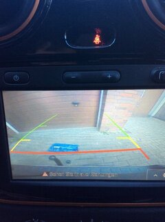

Originale Rückfahrkamera - Sieht man die Anhängerkupplung ?
no_name
Mitglied Gold
Auto
Hallo !
Ich konnte noch keinen Dokker mit RFK Probefahren. Daher hätte ich vor der Bestellung eine Frage an die Besitzer... Sieht man den Kugelkopf in der Rückfahrkamera um somit gezielt unter die Kupplung eines Anhängers zu rangieren ? Dann würde ich mir das Media-Nav mit RFK anstatt dem Standartradio im Dokker Comfort gönnen. Falls einer ein Foto davon hat, wäre ich dankbar.
Schönes Wochenende.
Foto habe ich jetzt keins, aber man sieht die Kugel super auf dem Bildschirm. Man kann ganz genau unter das Zugmaul fahren, super Sache, gerade bei schweren Anhängern. Kann es nur empfehlen
Super, dank dir. Das ist beim alleinigen Ankuppeln eine tolle Hilfe.
