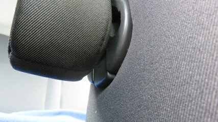

Da ich mir Schonbezüge für mein Lodgy gegönnt habe müsste ich die Mittelarmlehne ( ohne Staufach) abbauen. Hat jemand eine Idee wie das geht ?

Die Mittelarmlehne ist ähnlich befestigt wie die Kopfstützen.
Du musst die Lehne hochklappen dann siehst du unten den Knopf zur Entriegelung.
Den Knopf reindrücken und die Lehne nach vorne abziehen.

Danke für die schnelle Antwort
Wenn man es weiß ist es ganz leicht!

Genau so ist meine am Sandero II B Bauj. 2019 auch zu lösen, also nicht hinten an der Lehne nach einem Knopf suchen! smile...
