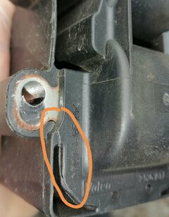

Gestern zickte unser Sandero 1,6MPI in Holland. Wollte gerade los nach Wuppertal. Der Anlasser orgelte, Motor startete aber nicht und die Motorkontrollanzeige blinkte schnell. Zündkabel alle fest und intakt und keine Anzeichen von erneutem Marderbiss. Startprobleme traten immer mal wieder auf in den letzten Jahren. (ohne erkennbare Regelmäßigkeit) Nach mehrfachen Versuchen wollte ich dann die Batterie abklemmen, falls die Elektronik durch die ständigen Gewitter eine Hau weg hat....
Dann plötzlich sprang er doch an, lief aber zunächst unrund im Leerlauf. Auf der Rückfahrt blieb aber alles unauffällig. Der Wagen stand vorher 1 Tag ungenutzt, im Motorraum keinerlei Spuren von Feuchtigkeit. Vermute Zündspule oder OT Geber. Was meint ihr?

Heute hab ich die Zündspule erneuert. Man muss schon genau hinschauen, um den Haarriss an der Unterseite zu erkennen. Eigentlich eine Sollbruchstelle. Direkt auf den Zylinderkopfdeckel geschraubt, ohne Entkopplung der Motorschwingungen und dazu noch ständig den extremen Temperaturschwankungen ausgesetzt spricht es schon für die Qualität. Hat immerhin 10 Jahre gehalten. Bei der Montage viel mir auf, dass zwar 4 Bohrungen aber nur 3 Schrauben vorhanden sind. Im Kopf fehlt aber auch das Gewinde. Wurde vermutlich eingespart zur Kostensenkung. Hab direkt die Kerzen erneuert, da ja die Zündkabel vor 2 Jahren nach Marder biss erneuert wurden, obwohl trotz häufiger Kurzstrecke kaum Verschleiß erkennbar war. Der Innenraumfilter war überfällig, Luftfilter noch ganz passabel. Nächste Woche wechsle ich noch Öl und Filter und nehme mir danach den MCV2 vor. Krabble also mit 61 wieder unter den Wagen und mache den Service selbst. Hab ja schließlich den Beruf mal gelernt vor einer gefühlten Ewigkeit. Und an alle Zweifler, so gut sieht ein Motorraum nach 10 Jahren aus, wenn man die 10€ für die Motorhaubendichtung investiert.

Es sind nur 3 Schrauben,würde man alle 4 Ecken festschrauben würde es durch Wärmeausdehnung zu Verspannungen kommen. ;)
