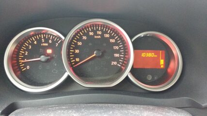

Hallo leute, mahl eine frage. Gestern bin ich mit mein Lodgy TCe 1.2 (april 2017 zugelassen) in meine ferienadresse angekommen in Sud Frankreich, nach zwei tagen fahren (erste tag 700km, zweite tag 500km). Ich habe fast den ganze zeit mit cruise control gefahren mi 110 km auf den tacho.
10 km fur's streckenende leuchtete die orangenfarbigen multifunktionsleuchte auf.
Im auto hab ich keine anderung wargenommen; motor functioniert nicht anders als ich gewohn bin.
Nur die multifunktionswarnleuchte leuchtet.
Laut handbuch: "Sie weist darauf hin, dass Sie bei nächster Gelegenheit eine Vertragswerkstatt aufsuchen und bis dahin möglichst vorsichtig fahren sollten." Eigene werkstatt ist 1200km entfernt....

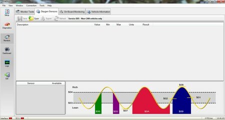

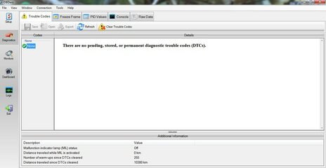

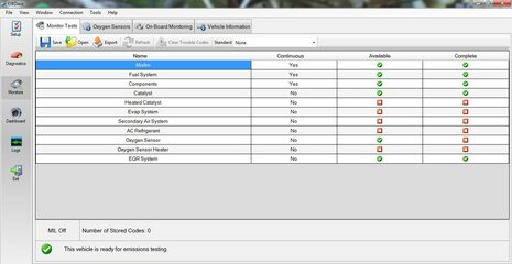

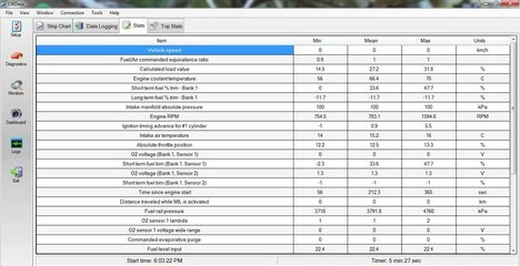

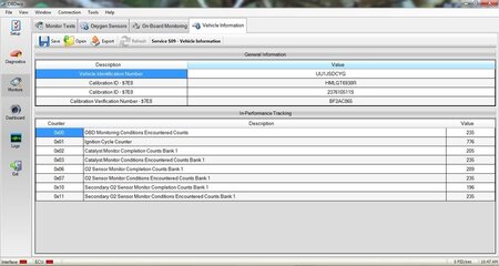

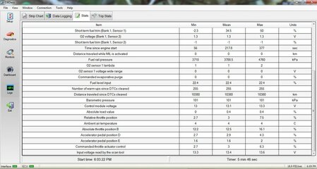

Zuerst hab ich versucht mit OBDwiz (wird mitgeliefert mit OBDLink) fehler zu suchen. Hat er leider nicht gefunden. Auch nach einen reset mit OBDwiz leuchtetes immer noch.
Hat vielleicht jemand eine idee? kann ich hier uberhaupt noch selber wass controlieren? Ich habe einige bilder gemacht, vielleicht kann jemanden dar ein fehler finden (einziges was ich finden konnte war eine
fremde anzeige bem oxygen sensor.....)

Danke fur deine schnelle antwort. Ich habe mahl den Dacia Route Service angesehen. Weiss nicht eir dass in Deutschland ist aber ich kann dar nur notreparatur oder abschleppen erwarten.
Es ist naturlich ein risiko um weiter zu fahren, gerade den 1200km nach hause.....
