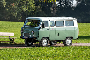

So sehe ich das auch, da kommt man in Gegenden wo Fuchs und Has sich guten Tag sagen, für mich käme da der UAZ in Frage, kostet 18000 Euronen in Bayern.
Da brauchste auch keinen Anhänger. Siehe hier, kleine Flüsse kannste damit durchfahrenUAZ-452-Buchanka-1200x800-f8fe06e55ba2efe2.jpg
Da brauchste auch keinen Anhänger. Siehe hier, kleine Flüsse kannste damit durchfahrenAnhang anzeigen 80087
Ja, die gibt's beim Dimitri. Bin hier bei uns im Offroad Gelände Mal mit einem mitgefahren. Der Hammer. Strecken, wo sonst nur die kurzen Suzuki Samurai lang kommen, fährt das Ding ohne aufzusetzen. Die gibt es mittlerweile auch als Hochdach.
Die Maschine vom UAZ verträgt auch Sprit mit nur 87 OKTAN. was normal ist in Russland und Mongolei
