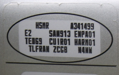

Ich habe den 4X4 Motortyp K4M und der Getriebetyp sollte der TL8, Kennung 002 sein. Kann ich daraus ableiten welches Zwischengetriebe ich nun verbaut habe, oder wie finde ich heraus welche Kennung mein Zwischengetriebehat?

Hallo Texas, wenn ich das richtig verstanden habe, gehts du davon aus, dass bei mir das ZWgetriebe und Diff von Nissan sind? Deinen Link muss ich mir erst noch mal in ruhe anschauen. Dass könnte mich vielleicht weiterbringen, danke.
