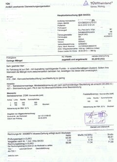

Kannst Du das mit der Beleuchtung genauer erläutern? War es verschmutzt oder Birne defekt?
Hallo kann ich Dir nicht, war leider nicht zugegen,da TÜV beim freundlichen AH. Aber siehe den TÜV Bericht, vllt hilftst Dir weiter zur Beantwortung deiner Frage.
Gruss Klaus :D

Hast auch nen Tüver gehabt der wohl einen Luxmesser in den Augen hat,wenn er die Helligkeit der kennzeichenbeleuchtung als unzureichend einstuft. Der meinte doch bestimmt,dass nur ein Birnchen brennt(sind normalerweise 2). denn wenn die originalbirnen drin sind,kann die helligkeit nicht zu gering sein,weil die zum einen meist nur auf 5 Watt/Birne festgelegt sind und natürlich ab Werk somit TÜVkonform sein muss.
Hallo kann ich Dir nicht, war leider nicht zugegen,da TÜV beim freundlichen AH. Aber siehe den TÜV Bericht..
Also.... du machst abends (wenns schon dunkel ist) das Licht an, und schaust selber ob die Kennezeichen-Beleuchtung ausreichend ist oder nicht.
Der TüV-Bericht sagt aus: Die Untersuchung war um 10:52 Uhr ! :D
Die Kennzeichenbeleuchtung ist beim Sandero nicht die beste (nur 1 Lämpchen) aaaber trotzdem hat er mit nur einem Lämpchen eine Typengenehmigung :cool:
..meinte doch bestimmt,dass nur ein Birnchen brennt(sind normalerweise 2)...
Hat der "Sandero 2" zwei Birnchen? :o
Also beim Sandero 1 ist nur eine verbaut.
auch wenn es Erbsenzählerrei ist: bei den gängigen Leuchtmitteln W5 Glassockel kann es zu einer schwarzen Trübung des Glaskolbens kommen. d.h. das Leuchtmittel leuchtet zwar noch, der Lichtaustritt wird aber durch die Schwärzung getrübt. Und genau dann ist eben die Leuchtstärke zu gering.
