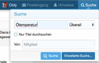

Hallo Romulus, ich hatte schon mal über die Suchfunktion Öltemperatur bzw Öltemperatur Geber /Sensor eingegeben nur leider wurde mir nichts angezeigt. LG
Hallo Oldy dann mach ich wohl was falsch Habe in der dunkelblauen Leiste bei der Suche die angegebenen Suchbegriffe eingegeben und erhielt als Antwort keine Ergebnisse lg

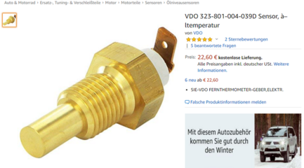

Sinnvoller wäre es in solch einem Fall, wenn man auf die bewährte Lösung zurückgreift und die Originale Ölablasschraube gegen eine mit Fühler austauscht.

Jetzt habe ich mal in der Schnell-Suche gesucht da werden mir zwei Themen angezeigt. LG

Der abgebildete Öltemperatursensor für die Ölwanne war auch meine erste Idee. Davon wurde mir jedoch abgeraten. Ich habe den Sandero seit Februar 2018 und konnte leider noch nicht viel selbst machen. Daher fehlen mir eigene Erfahrungen. Jedoch wir im Internet behauptet das die Sanderos eine ALU Ölwanne haben und wenn dem so ist würde die Verbindung ALU/Messing bzw Alu /Kupfer oxydieren und das würde wiederum dem Motor (ÖL)nicht gut bekommen. Aussage vom Kienzle Mitarbeiter.
Hallo Oldy danke jetzt finde ich auch mehr LG
Die Paarung Alu-Messing macht nichts! Wie kommt denn der Kienzle-Mann darauf? Das Gehäuse des Fühlers für die Wassertemperatur z.B. ist ebenfalls aus Messing und im Alu-Zylinderkopf eingeschraubt. Ganz serienmäßig!
Was er meint, das nennt sich Bimetallkorrosion oder auch Kontaktkorrosion, galvanische Korrosion. Alu und Kupfer vetragen sich nicht sonderlich gut, das stimmt. Genausowenig wie übrigens Alu und Stahl. Auch Kupfer und Stahl mögen sich nicht und trotzdem wurden und werden an Ölablasschrauben an Ölwannen aus Stahl Kupferdichtscheiben verwendet. Eine Rolle spielt dabei nämlich Wasser, das nötig für diese Korrosionsprozesse ist. Im Motorinneren sollte davon so wenig wie möglich vorhanden sein, so dass es da zu keinen Problemen kommt. Für die Öltemperaturgeber aus Messing gilt dann einfach, eine Ölbeständige Dichtscheibe aus Kunststoff verwenden und es gibt keine Probleme.
