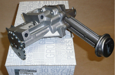

Wenn die Verpressung des Ketten- oder Pumpenrades auf der Welle nicht fest genug ist und nach einer gewissen Zeit ab einem gewissen Gegendruck Schlupf entsteht, kann o.g. Verhalten durchaus entstehen.
Wobei so wie ich das sehe, eher das Pumpenrad in Frage kommt, da das Kettenrad mit Keil und Keilnut montiert zu sein scheint.
Obwohl der Motor dann höher dreht fördert die Pumpe dann weniger, der Öldruckschalter löst aus und die Ölkontrolleuchte brennt.
Geht man dann vom Gas runter greift die Reibung am Wellensitz wieder, die Drehzahl der Pumpe steigt wieder und die Kontrolleuchte geht wieder aus. Die Wellenverbindung wirkt also genau so, wie bei einer Rutschkupplung.

Es kann aber auch am antreibenden Kettenrad vom Motor liegen, wenn dieses Schlupf zuläßt.

Hast Du davon auch eine Explosionszeichnung, die Du hochladen könntest?
