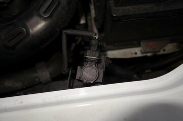

Zudem habe ich noch entdeckt, dass der Stecker auf beiliegendem Foto (unten Mitte) DSC02366.JPG gelöst war. Muß vom Autohaus einmal gemacht worden sein, da er nahezu unlösbar über die Drahtfeder mit der Steckbuchse verbunden ist, von selbst kann er sich nicht lösen.
Wozu dient er und was passiert, wenn er gelöst wird? Fahrverhalten war gefühlt unauffällig.

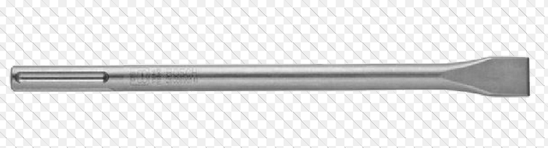

Sofern vorhanden, alternativ auch einen Bohrhammermeißel den man vorher noch etwas scharf geschliffen hat direkt am Filter ansetzen und damit den Filter mittels Hammer links herum versuchen zu lösen.

Wegen dem Stecker müsstest du mal einen größeren Bildausschnitt zur Orientierung zeigen.
Hallo Texas,
herzlichen Dank! der Stecker ist der Elektrostecker direkt in der Bildmitte, oberhalb von dem runden "Dings", wo die Drahtsicherung aufgebracht ist und Du den abgeknickten Kabelschutz siehst. Der war trotz Sicherung abgezogen.
