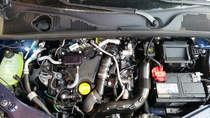

Und da wären wir schon beim nächsten Thema. Ich habe keine Ahnung wo mein Öl messstab ist? Kann mir bitte jemand helfen. Habe ein Bild angefügt.

der k9k hat sein Messtab am Öleinfülldeckel, deshalb ist der auch gelb.

Zu deinem Ölmessstab...Ist am Deckel vom Einfüllstutzen mit dran,geht bissl gewöhnungsbedürftig schwer raus...

Habe den Ölmessstab gefunden. Habe daran garnicht gedacht das der da mit dran sein könnte...
