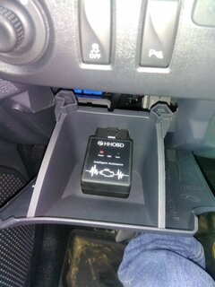

OBD Dongle eingesteckt und die Klappe vom Sicherungskasten geht nicht mehr zu.
Ist ja auch bekannt. Trotz aller Suchanstrengung finde ich nichts wie man die Buchse ordnungsgemäss ausclipst um etwas mehr Platz zu bekommen damit die Klappe zugeht.

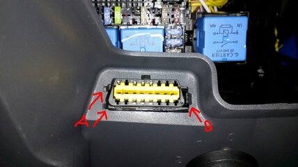

die lässt sich eingentlich ganz einfach ausclipsen.
aber alternativ kannst du auch eine OBD-Verlängerung mit kleinem winkelstecker benutzen.
Wenn Du das SO sagst hört sichs natürlich logisch an.:)
Das Problem ist halt die Nippel (A) lassen sich nicht wegdrücken.
und Nippel (b) krieg ich nur so weit nach links gedrückt , dass er immer noch nicht nach hinten durchrutschen will.
Super, hat funktioniert. Muss man also schon etwas kräftiger drücken.
Wollte ich am Anfang schon so machen, aber das hat nicht so gewollt wie ich dachte und da war ich etwas irritiert.

Die Buchse ein paar mm zurückschieben, Dongle drauf und die Klappe geht zu.

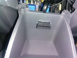

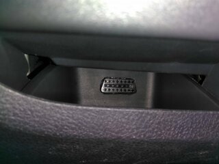

ich habe das folgendermassen gelöst, da es selbst mit winkelstück und ohne aushängen nicht ging. Da ich das Ablagefach sowieso nicht verwende. Ein Verlängerungskabel mit ca 20cm bestellt dann mit einer Schablone angezeichnet, mit einem Cuttermesser ausgeschnitten und den Stecker des Verlängerungskabels mit Heissklebepistole hineingeklebt. Warum Dacia sich bei der OBD Buchse nichts gedacht hat muss auch Firmengeheimnis sein, im Handschuhfach wäre er wesentlich besser aufgehoben gewesen.
