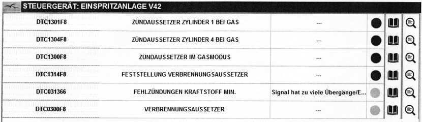

Am 1. Dezember bin ich in der Werkstatt gewesen und habe die Fehlermeldungen auslesen lassen. Das ist dabei herausgekommen.
Da man Teile bestellen wollte, habe ich einen neuen Termin für den 09. Dezember bekommen. Am 9. das Auto morgens hin, nachdem ich bis 16 Uhr nichts gehört hatte, habe ich nachgefragt. Herr Logan stand mit offener Motorhaube in der Halle, aber angeblich fehlten noch Ersatzteile und der "gaskundige" Mitarbeiter war erkrankt, sodass ich das Auto unverrichteter Dinge wieder mitnehmen konnte. Es sollen wohl Injektoren ausgetauscht werden, die man noch nicht bekommen hat.
Bei dem was der Fehlerspeicher zeigt, würde ich eher auf die Zündspule tippen:think:(Zündaussetzer Zylinder 1+4).
Die übergeordnete Fehlermeldung ist der DTC 0313 - Zündaussetzer Kraftstoff-Minimalstand und der deutet auf Probleme mit der Einspritzung/Kraftstoffversorgung.
Die anderen Fehlermeldungen zeigen, das das Problem auf der Gasseite zu suchen ist.
Interessant wäre noch, ob schon die neueren Gasinjektoren verbaut sind, die ab Anfang 2013 eingeführt wurden.
Rechts der mit der grünen Kappe wurde durch einen mit orange Kappe und seitlichen Löchern ersetzt.
