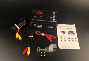

Habe nun vor folgende Kamera einzubauen und mit meinem MediaNav Evo zu nutzen.
NTSC
12V

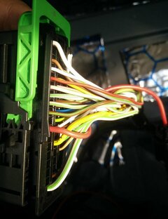

Der Stecker B-Säule neben dem Fahrersitz aus dem Post ist wohl nicht mehr aktuell und daher wohl auch die Pin-belegung nicht. Hat jemand die Pinbelegung für die RFK für diesen neuen Stecker?
Hier der alte Stecker
Hier der neue Stecker
Sollte jemand dies haben so könnte man den Thead Kabelanschlüsse/Kabelfarben updaten.
Hallo alle miteinander. Ich hab das "Problem" das ich diesen Kabelbaum/Stecker nicht finde ist dier weiter vorne oder eher bei der B Säule? Was soll ich machen
