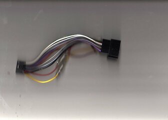

Hier ist Foto von Adapter neuen Radio. Ist einfaches Radio fast geschenkt gekriegt. Hat aber eben was für mich wichtig ist USB Anschluss.
Das lass sich eigentlich ganz einfach, klein schwarzen Stecker am Radio und die beiden großen Stecker Auto ISO Stecker reinstecken.
Aber so einfach ist das wohl doch nicht.

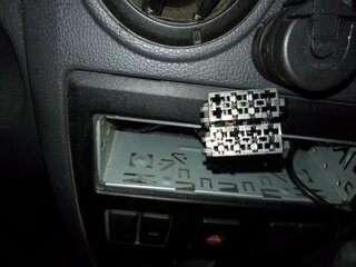

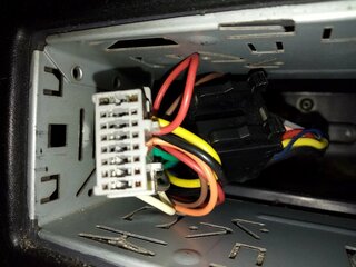

Hier das sind die Stecker von Auto. ISO Stecker und der andere kleine Stecker. Ich hoffe das man was erkennen kann.
Von Radio neuen die Stecker mach auch noch Fotos.

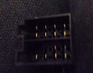

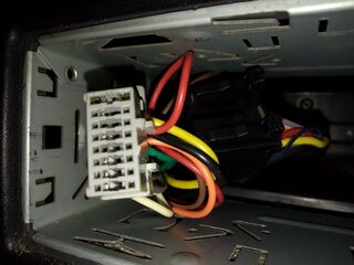

Hier von neuen Radio Adapter Stecker Fotos. Ich sehe bei ISO Stecker unterschiede Belegungen. Und ich weiß nicht, sind zwar beide klein Stecker mit 16 belegt.
Aber von Auto der kleine Stecker ging, passte nicht ins neue Radio.
