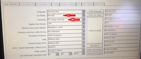

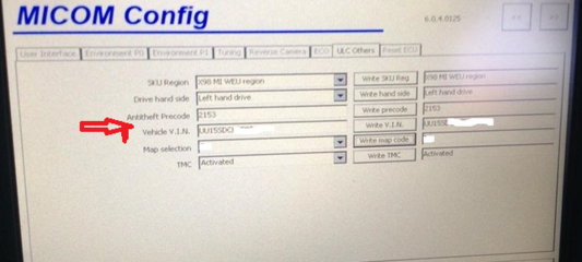

Einer der sich damit auskennt, ist die Sache in fünf Minuten erledigt.(alte Methode)
Von Dacia auf Renault umstellen und die VIN vom Fahrzeug eintragen.
