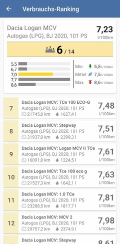

Bei mir kannst DU im Spritmonitor.de nachsehen. Durchschnittlich 7,2 Liter was eine Reichweit von über 400 KM ergibt

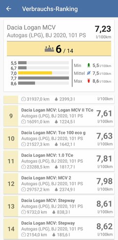

Hier ein Auzug vom Spritmonitor (und werd damit glücklich)
