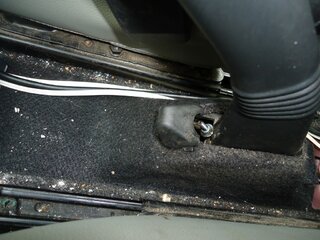

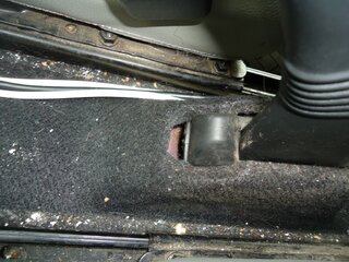

Sind natürlich geschätzt kann auch weniger sein, und die Bremseile sind absolut gängig. Die Bremse ist auch einwandfrei eingestellt, vielleicht bin ich auch danach nur übersensibilisiert nach der Erneuerung.
Werd mir bei Gelegenheit mal so ein Digitallaserthermometer kaufen.
DSC03446 (Medium).JPG Bilder von der Einstellmutter der Handbremse, Heute erst entdeckt:loveeyes:
