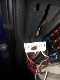

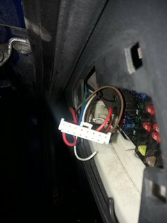

Aber da kam mir noch eine Frage:
Was sind das für 5 Kabel die unten in der Tür sitzen und an so einen schwarzen
Kasten gehen?
Ist das eine Vorrüstung für eine ZV?
Keiner eine Ahnung?
Habe im Sicherungskasten noch einen Stecker gefunden der auch die Farben hat.20190323_160158.jpg
Das sieht mir nicht nach original aus .
Einfach ab gepfetztes weises Kabel so drin rum liegen :think:
Bestimmt was vom Vorgänger der es wieder rückgängig gemacht hat :huh: was auch immer.
Vielleicht kommt ja noch was von jemanden der Ahnung hat. ;)
Gruß Erik
