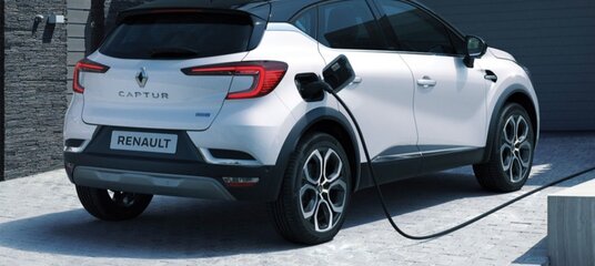

Das wäre eine Lösung aus dem Hause Renault!! In LED.
Siehe Bilder Rückfahrlicht links und rechts sowie Nebler rechts und links. Habe den als Leihwagen gehabt da ist mir das aufgefallen das die bei unseren Dustern passen solltenScreenshot_20220423-133110_Chrome.jpg, und die sehen echt Top aus. Grüsse
