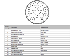

hatte heute meine erste HU mit meinem Logan MCV II. Und bin leider ohne Plakette wieder nach Hause gefahren. Die Nebelschlussleuchte geht nicht.
Ein Tausch der Birne hat nichts gebracht. Die Sicherung ist in Ordnung. Auch die Anzeige der eingeschalteten Nebelrückleuchte im Armaturenbrett leuchtet übrigens.
Vor längerer Zeit hatte ich an der Elektrik hinten links eine Rückfahrkamera angeschlossen. Vor kurzem wurde eine Anhängerkupplung dort angeschlossen.
Welches Kabel müsste ich da genau prüfen/messen? Oder gibt es weitere Ideen um den Fehler zu finden?

ich würde erst mal messen ob Spannung in der Halterung des Leuchtmittels anliegt.Wenn nicht dem Kabelstrang folgen und bei der nächsten Steckverbindung wieder messen.Die Kabelfarben sieht man ja am Lampenträger des Rücklichts.Irgendwo wird sich der Fehler dann schon finden.

Für mich klingt das nach dem Verbau einer 13 poligen Steckdose und einem Fehler dabei!
Nächste Frage: da steckt aber nicht zufällig nen Adapter von 13 auf 7 in der Dose? Wobei das hoffentlich mit Nein zu beantworten ist, sonst wäre der Prüfer ...
Hier wird scheinbar die NSL durch den Schalter in der Dose abgeschaltet.
An der Kupplungsdose ist innen unten auf 6Uhr ein klitzekkleiner, kaum zu sehender Ministift.
Der Stift drückt bei angesteckten Hängerstecker wiederum auf einen dahinterlegenden Mikroschalter, der dann automatisch entweder die NSL vom Zugfahrzeug oder vom Hänger einschaltet.
In Deinem Fall dürfte der Schalter klemmen und anstelle am Zugfahrzeug, wird nun die NSL vom Hänger eingeschaltet, der aber garnicht dran hängt.
Oder die ärgerlichere Möglichkeit:
die Werkstatt die die Montage vorgenommen hat, hat die Anschlüsse von NSL Fahrzeug und Hänger verwechselt, wodurch nun die vom Fahrzeug nicht mehr brennt.
Das ist aber einfach festzustellen, indem Du einfach mal einen Hängerstecker ansteckst.
Brennt dann die NSL vom Fahrzeug wurden die Kabel vertauscht, was dann auf jeden Fall eine Nachbesserungsarbeit der Einbaubetriebes erforderlich macht ........ in dem Fall sogar kostenlos.

Pin auf 6 Uhr in der Buchse mal bewegt. Leider ohne Erfolg.
Mess mal Pin 2 gegen Masse, ob wenigstens da bei eingeschalteter NSL Spannung anliegt.
Wenn nicht befürchte ich, daß man gar keine Leitung vom NSL-Strom zur Dose verlegt hat und dann "sowohl als auch" nichts geht.

Auf dem Pin 2 ist leider kein Strom drauf.

Werfen Sie einen Blick hinter die Polsterung des linken Rücklichts, dort müssen Sie eine Dose mit Steckern von Ihrer Anhängerkupplung finden. Ziehen Sie den Stecker aus der Box und schließen Sie ihn direkt an das Rücklicht an (so war es früher), auf der rechten Seite auch so machen . Auf diese Weise wird die Anhängerkupplung umgangen. Wenn es funktioniert dan wissen Sie wo Sie suchen müssen.

@TE: Es liegt wirklich nahe, dass die Steckdose der AHK die Ursache ist. Bei meinem W124 damals wurde auch eine AHK nachträglich angebaut und die Steckdose hatte eine Macke. Der Mikroschalter, der die NSL am Zugfahrzeug im Hängerbetrieb abschaltet war defekt und deshalb ging die NSL am Zugfahrzeug nicht. Auf Gewährleistung getauscht und gut war.
