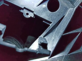

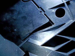

Ein Wechsel steht an....könntest du mal Bilder von den Klappen machen, bei unserem finde ich keine!
Danke!
Danke!
Nein da war und ist keine schraube drinnen, einfach mit den Schraubendreher raushebeln...
Durch die Öffnungen in der Stoßstange links und rechts unten sieht man die Servicedeckel recht gut...
